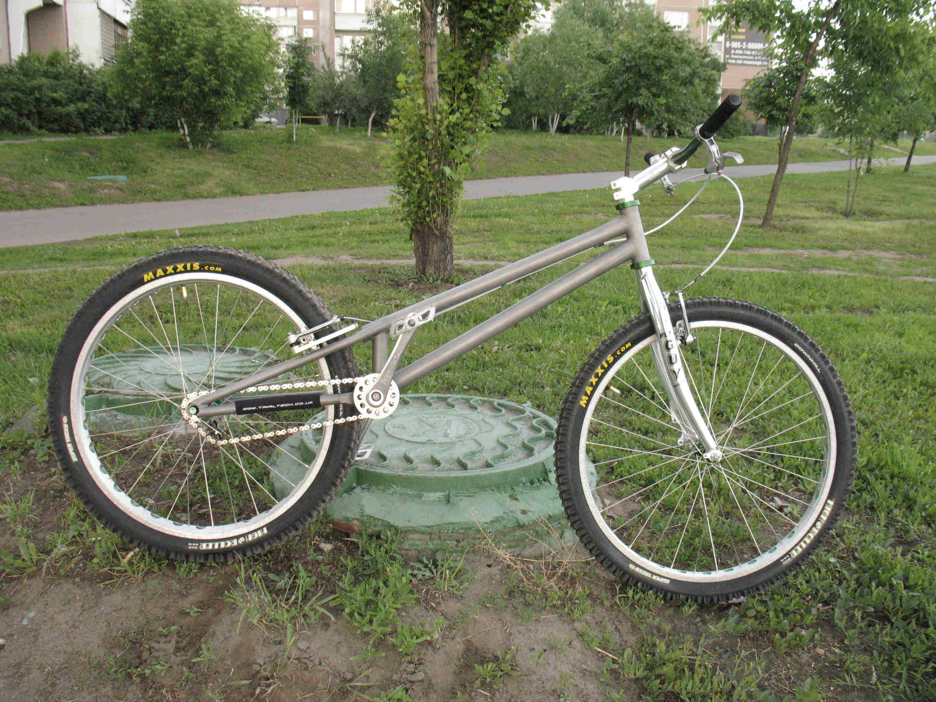

Лучше пусть фотки байка скинет, тогда уже можно будет что то советовать=)

николай писал(а)::D Мне нрвится ваша дисскусия и негодование по поводу несчастного Атома! Фотки , так фотки
хорош, тролль 80lvl
