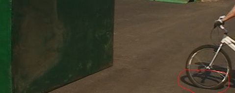

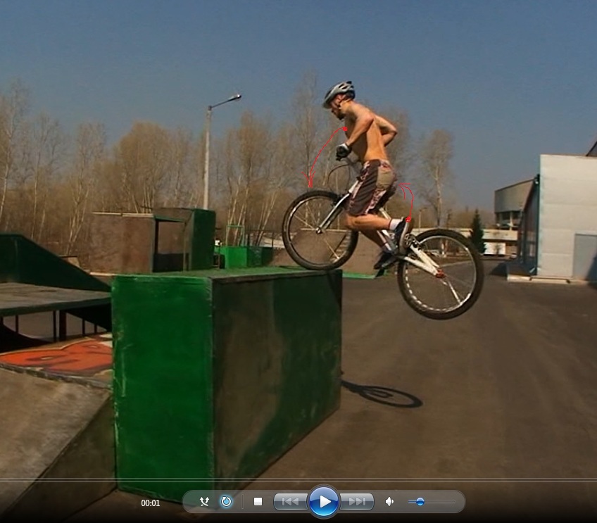

сгибай руки в локтях,и наваливайся грудью на переднее колесо,также скорость очень важна,но именно скорость прихода,не надо разгоняться из соседнего двора,наибольшую важнось имеет заключительный рывок,чтобы даже переднее колесо прожималось, выцеливай угол препятсвтия,макс 10 см,иначе высота не пойдет. чтобы попасть в угол,начинай заранее, немного раньше чем крутка на жопу
видео по след ссылкам,одно и тоже,коротенькое,но морда есть,смотри по кадрам.
http://yabadaba.ru/files/236571
http://file.qip.ru/file/127170505/71c7a7e9/_online.html
немного фоток:
