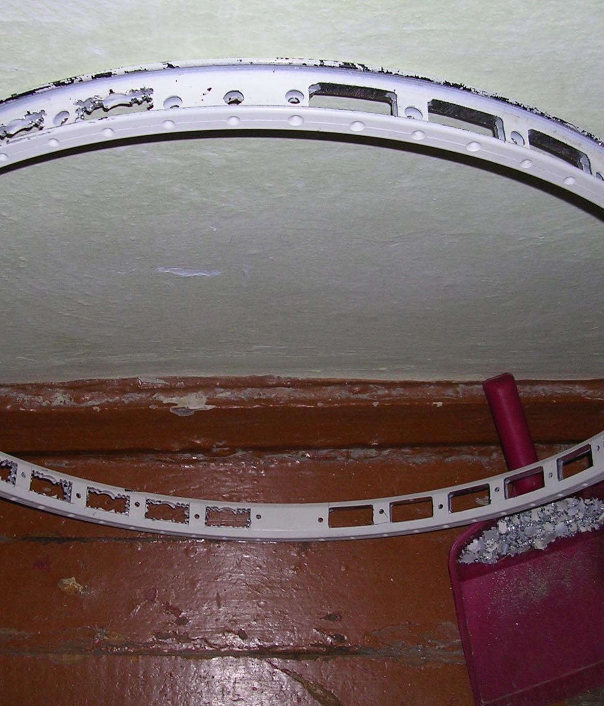

Сделал я наконец то квадратинг Своего переднего обода :yahoo: , чем и спешу с вами поделится и рассказать процесс!
Перво на перво, вспоминаем хорошую поговорку- семь раз отмерь один раз задриль !
Это очень важно!!!! Потому что от качества разметки и её выверенности и обдуманности, будет зависеть конечный результат!
Вообщем, вооружаемся штангенциркулем, маркером, линейкой, и вперёд! Хорошенько подумайте, какими вы хотите видеть квадраты, будут ли они явно закруглены или же они будут как в моём случае слегка обработаны только лишь для того чтобы не пошли трещины.
И так приступим:
Штангенциркулем отмерим отступы от отверстий для спиц, (я делал 5 мм )
Далее по этим отметинам я начертил по линейке поперечные границы будущего квадрата.
Далее по той же линейке прочертил продольные границы. Стоит отметить, что при разметке нужно учесть строение обода, а именно рёбра жёсткости, проходящие вдоль обода между стенками, повредив которые, можно нарушить жёсткость обода !
Далее нужно определится со «скруглением» углов, если скругление будет явно выраженное (квадрат будет больше овалом чем квадратом) то нужно это сразу разметить, циркулем.
Ну вот с разметкой покончено!!!!! берём в руки кернер и молоток, Хотя если у вас есть доступ к станку и вы будете работать на нём (как я ) то можно обойтись без кернения.
Но если же вы будете работать дрелью, то накернить всё же стоит, (чёбы в сторону не вильнуло)
Немножко забегу вперёд: если ваш обод не имеет вообще отверстий, можно облегчить себе задачу и сделать основные работы коронкой (Коронка по металлу - продаётся в магазине, имеет сверло направляющую и саму коронку, бывает разных диаметров!)
А тем более, если вы решили что у вас будут овалы! Берём коронку нужного диаметра, и делаем по два отверстия на краях каждого овала, потом просто останется их соединить, просверлив между ними несколько маленьких отверстий, которые соединим кусачками, и получим на 95% готовые овалы! с небольшими неровностями в центре, но почти идеальные по краям!!! рис 1
Красная линия – первоначальная разметка.
Зелёная - границы работы коронки
Синяя – разрушение связей отверстий кусачками
Если же ваш обод уже дриленный (как в моём случае) то коронкой уже не поработаешь,
И придётся сверлить больше маленьких отверстий, но сначала (если у нас прямоугольник будет со скруглёнными углами) нужно высверлить углы! рис. 2
Подберите нужное по диаметру сверло, чтобы потом не парится и не точить надфилем, придавая углу нужную форму.
Когда дрилёжные работы завершены, берём напильник, желательно крупный, им вы сделаете всё быстрее, кладём обод на колени и :poundit: стачиваем зубья оставшиеся от отверстий, потом надфилями и мелкими напильниками наводим необходимый лоск, шкурим обод если он будет окрашен, Вуаля ! Лёгкий и красивый обод готов!!!!! :yahoo:
Позже я выложу фотографии того как у меня всё проходило, и конечно же Результат!
Скинул я с него 140гр ! весит он теперь 500гр вместе с окраской! Да совсем забыл, это ДМ24.

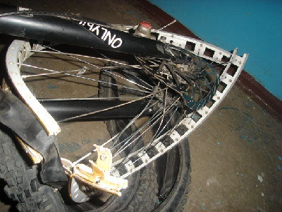

ой незнаю незнаю...
Я делал передний и задний квадратинг обода, передний я вообще порвал пополам, причем довольно быстро, но там и квадраты большие были :)
а задний всё время уводило во все стороны, в итоге превратился он в квадратный!
Квадраты очень сильно накапливают энергию и в один прекрасный момент рвутся по углам :wink:
Уж лучше раздрилить его весь, второй слой выпилить... ну или либо углы у квадратов закруглять!

После этого фото я щас думаю квадратить мне обода неон, или рассверлить его и увеличить отверстия????
Re: Квадратинг Обода своими руками!
27 окт 2008, 14:56
Slava писал(а):После этого фото я щас думаю квадратить мне обода неон, или рассверлить его и увеличить отверстия????
После этого фото надо думать нужно ли дырявить обода или нет! :shock:
27 окт 2008, 14:56
второй вариант лучше :wink:

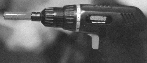

Diman_007 писал(а):А что такое коронка?
вот она коронка стоит в магазинах инструментов порядка 300р в сладчину с друзьями жаждящими продрилить обод не так и дорого ! дрилить (просто круги очень замечательнО !) размеры я видел до 30мм
Кстсти прежде чем сверлить коронкой стоит снчала накернить а потом просверлить тонким сверлом (2-2.5 мм ) так направляющее коронки войдёт чётче и легче и коронка сделает ровненькую красивую дырку.
В разборе: державка и сверло напрявляющее, ну и сама коронка

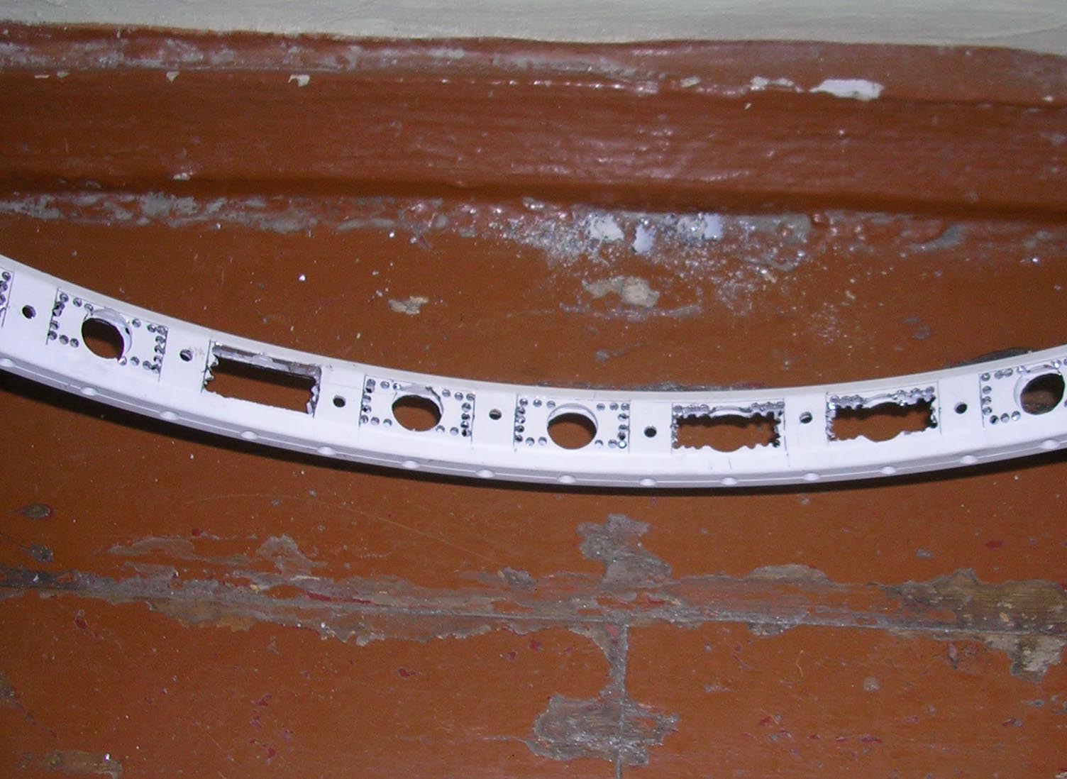

а вот и фотки .
как сломаю тоже обязательно выложу фотку :)
Но надеюсь что не сломаю !
Разметка
сверловка
"Выкусывание" :)
обработка
Ну вот и всё
