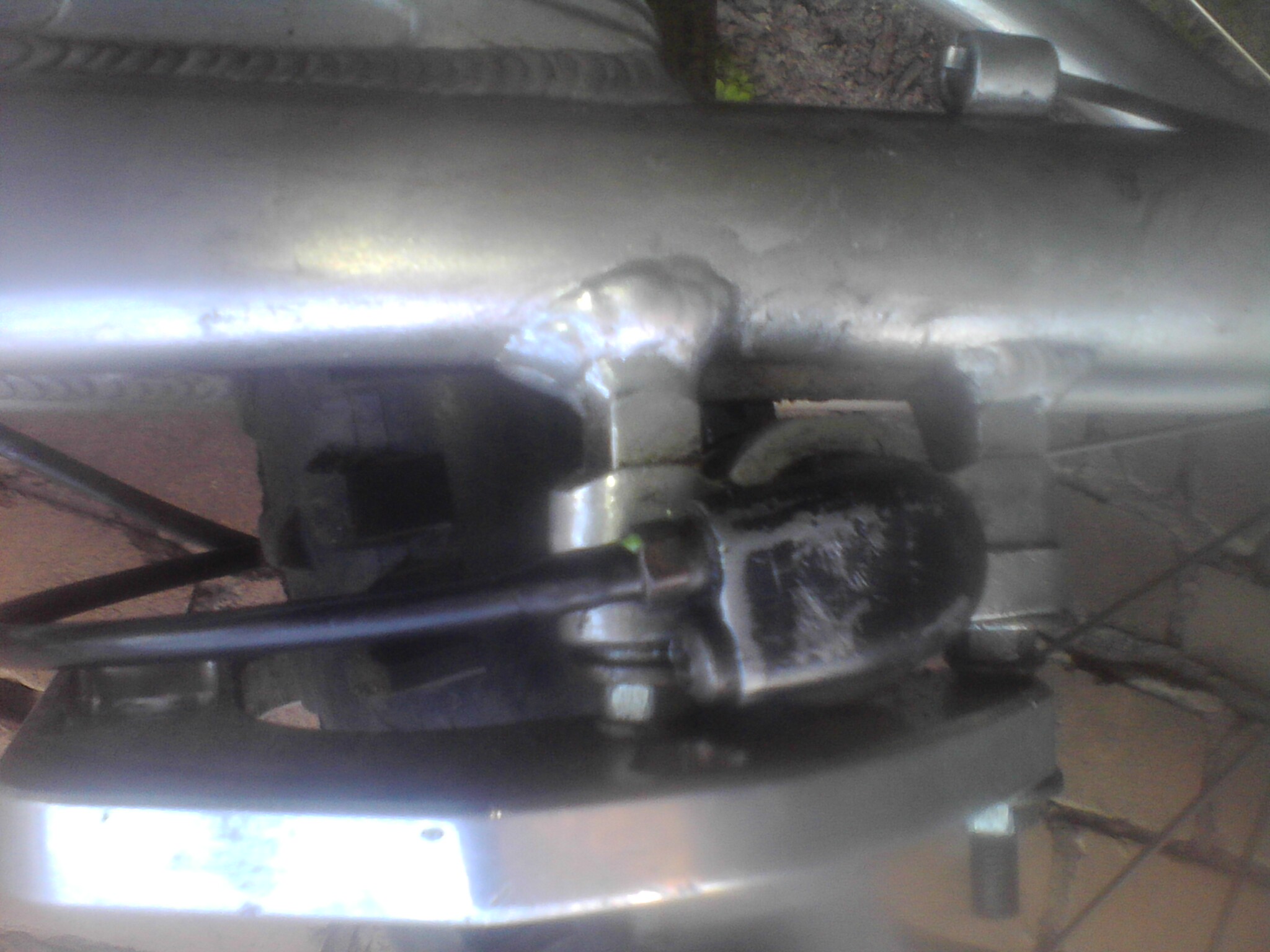

Ребята, очень хотел прокатиться и прокачал ободные тормоза Echo dot4 . Что может быть, потом доперло а вдруг разъест.Гидролиния не дорогая а вот ремонт бочек и ручки гемор будет.

На тормозах написано: "mineral oil only" можешь начинать искать новые тормоза

Спасибо за совет.Что лить из недорогова? И извините за флуд, в дальнейшем какие брать тормоза на зад на Pitbul?( да и кстати не нашел я там что про минералку пишут нигде, вел 06 года тормоза эхо в базе походу шли.

хз, я свои дисковые shimano slx прокачал дотой, хотя было написано "for use with Shimano brand mineral oil (no DOT fluid)". работает как часы второй год

Ребята, сразу не убивайте,это не эхо а магура блин. Там закркшено краской было... 2011 год выбито на ручке и на бочках что за модель, подскажите парни?

Ты в этот идеальный байк кислоту залил? А подумать нельзя было? о_О Из дешевого LHM+, либо минералка Shimano. Можно воду, но ненадолго, портит цилиндры, пружины и сальники.
