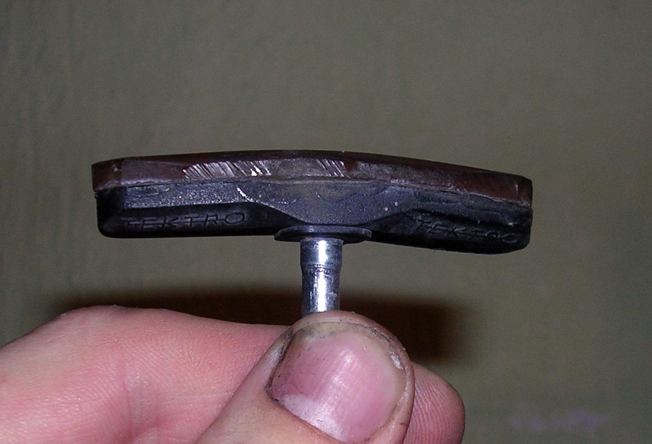

Сломались тут у мальчишек колодки, просто деформировались хз почему !
итут мне пришла в голову такая вот мысль
Снял с обснования колодки всю штатную резину, и получил стальные "скелетики"
но как же к ним прфигачить полек ! и тут меня осенило !!!!
пошёл на кухню на плите нагрел скелетики, и с силой, плоскогубцами держа, вплавил их в полиуритан !
Получились своего рода клеше. которые с точностью повторяли профиль скелетиков.
потом просверлил два отверстия под болты и на половину прошёл сверлом побольше, чтобы обеспечить потай головке болтиков.
Налил в "Клеше" суперклея, и вставил скелетики в клеше, и сразу же вставил болтики шайбочки и притянул гайками полек. к скелетикам!
15 мин на наждаке для придания необходимой формы!
И колодочки готовы !!!!
Сегодня пройден тестрайд ! держат намертво ! Юрка просто счастлив
получилось очень жостко !!!!

Хм - идея оригинальна и заслуживает похвалы
Прости но, НО - зачем это клише, скилетик и... болтики???
ИМХО легче сделать ровную (широкую) поверхность на старой колодке, обработать по форме старой колодки и болтики там не нужны - ни у кого не отрывает и без них на супере
Но это мое мнение, без обид, не поддерживаю

Держать лучше будет. Можно даже и без болтов...

Случаи были что орывало ! у меня на маге тоже с болтами, Бережоного бог бережот !
почему не срезал и не приклеил к обычной колодке? потому что все колодки которые я делал первратились в то что на рисунке !
А Кеше для того чтобы основание плотно село в полик ! и не сьезжало, да и колодочка так получается пониже ! и гораздо Жёстче !!! Реально я такого тормажения от полика не получал ни разу ещё,а я колодок сделал не мало !
Другой вопрос если зделать из алю типа как хетсинковские! Но этот вариант для ктех кому жаль времени возится с мечиками,нарезкой резьбы, и т.д.
Спасибо вам за отзывы !!!

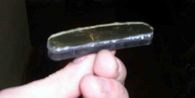

Вчера менял в лазерном принтере фотобарабан и ракель (ракель это такое присппособление счищающее оставшийся тонер в отстойник, состоит из стальной пластины с приклеенным на конце толи силиконом толи умеренно мягким полиуританом)
И вот держа в руках отработанный ракель подумал попробовать чтоли из него сделать колодки (из силикона этого)
Отрезал силикон от основания, получилась полоска на фото видно, свисает с табуреки.
Но ведь она слишком мягкая и тонкая и сцепление у неё с металлом очень сильное !!!!!
Ну прям писец какое !!!! прямо прилипает при минимальных прижим. усилиях! и её легко может оторвать, а болтиками не прикрутиш (тонкая и не сверлится)
И решено было сделать паз в колодке (на фото видно) по центру, и сделать "комбинированные" колдки. Пропилил паз, обаботал чтобы было попровнее, отрезал кусочек силикона подходящий по размеру, и вклеил его в паз. остатки торчащие выше силикона сточил наждачкой.
Сегодня паренёк катал их на морде !!!!!!! результат умопомрачительный ! они хватают, шо пистетс!!!! я был в шоке, мой авид бб 7 курит! юзали их на ободе без гринда без гудрона, часа два на грунтовой поверхности (а это пыль грязь и всё такое), результат не изменный !вкл-выкл ! единственный минус нет модуляции хотя при определённой сноровке и хорошей ручке и информативном тросике с рубахой, приловчится можно.
Сегодня сделал новый вариант целно силиконовый завтра бум тестить их на задке !!!
результаты будут опубликованы

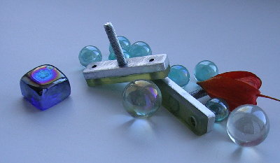

Мне кажется их обработать по-лучше и будет айс.
Вот такие я себе и друзьям делаю:

Ell T писал(а):Вот такие я себе и друзьям делаю:
на что клеишь?

Тестил сегодня вышеописанные колодки из ракеля !
Тестил на Моде на заднем колесе с лёгким гриндом, держит просто афигеть,
Мною сделаный бустер удлиннитель авиды сд7 +колодки из закеля ! ваще без гудрона, держат как стоп кран !

вопрос надолго ли хватит этих колодок, ведь этот силикон я так понимаю не такой износостойкий как полик!?
Еще хотел спросить, на что клеил его к колодкам?

Ну, насколько их хватит покажет время, но мне кажется это не столь важно если учесть что затраты на их изготовление, мизерны. Клеил на суперклей, старательно обезжирив ацетоном, обработав наждачкой!***Денис*** писал(а):вопрос надолго ли хватит этих колодок, ведь этот силикон я так понимаю не такой износостойкий как полик!?Еще хотел спросить, на что клеил его к колодкам?
Диманыч спасибо !

ещё одни колодочки, отмечу только, что болт вкручен (нарезана резьба) и полек усилен болтиками (чем чёрт не шутит)
Koles - Сообщения: 709
- Зарегистрирован: 11 апр 2008, 06:44
- Откуда: Южнотриальск
- Байк: трек 3900 кастом
Re: Статейка про самопальные колодки. для вии
Пасиб ! ну я их полирнул (основы) они теперь ваще как фабричные
