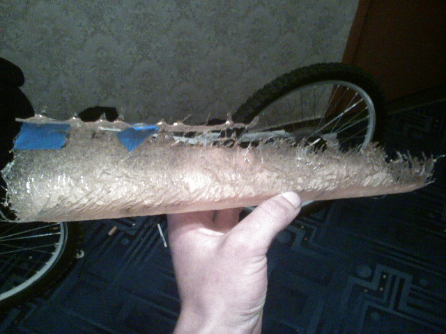

Я делал так - взял тубу, пакет, 2 кусочка скотча - одел пакет на тубу (пакет лучше вырезать квадратом) вобщем пол тубы по ширине должно быть полностью заклеено пакетом, с другой стороны крепим на скотч чтобы пакет не ерзал :!:
В случае если делать на раме - то нужно заклеить пакетом все места куда может капнуть клей...
К полиэтилену эпоксидный клей не приклеивается :!: :!: :!:

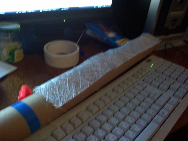

нарезаем куски стеклоткани - 6-7 штук - я делал 5 см * 40 - очень ровно не обязательно
В банку наливаем смолу, отвердитель, мешаем... по инструкции... мажем кисточкой пакет в том месте куда будем приклеивать стеклоткань - фоток не сохранилось - но я положил кусок на тубу - думаю будет понятно :)
На этот клей кладем кусок стеклоткани, и промакаем его полностью смолой, сверху другой кусок, лучше не мазать, а именно промакать - тк, куски разьежжаются в разные стороны если слишком усердно стараться мазать... что у меня и получилось :D
Таким образом накладываем все слои - желательно чтобы они ровно лежали друг на друге и сверху обильно намзываем остатки клея - иначе ткань впитает его в себя и получится не ровная поверхность - а что-то типа рисунка соломой - хотя мне он понравился, я его не ровнял - на фотке должно быть видно...
Я не мазал так обильно, это не суть, конструкция не развалится от этого :o
Ждем пару часов - лучше потом ее снять и положить в теплое место - пусь постоит денек...

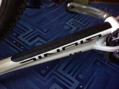

Обрезать пришлось очень много(обрезал до ширины 4см) - тк ткань расползлась намазыванием, обрезал турбинкой (она же болгарка) можно и ножевкой - пилится очень легко...
обрабатываем, красим...
Я клеил на двусторонний скотч (+ смягчает удар), но, забыл почистить саму заготовку и скотч отошел в некоторых местах, там я доклеил супер клеем, сам скотч и заготовку, НЕ раму!!!
Возникла идея на раму приклеить самоклеющуюся пленку по формее защиты и клеить на неё - в случае если все нужно снять - на раме не останется вообще никаких следов...жаль я так сразу не придумал :oops:
Так же можно сделать с перьями, но у них очень сложная форма, поэтому придется делать на сами перьях - я пока не делал... сделаю - обязательно добавлю :)

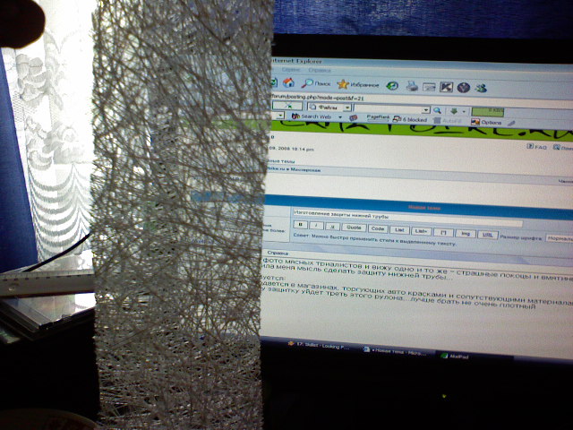

Стеклоткань-сетка, как на фото (рулон, ширина 50мм) подойдёт?
