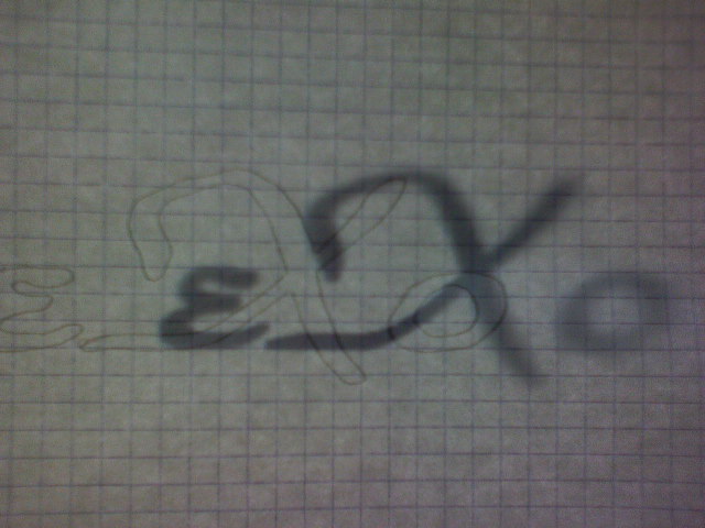

Вариант первый - перенос рисунка с компа на пленку
Значит рисуноk у вас или ужее есть или его нужно найти - рекомендую зайти в поисковик и набрать авто винилы (наклейки) - там уж точно найдете то, что ищете :)
Нужна прога которая может сделать поверх рисунка сетку, ватман (рисуем сетку через 2 - 5 - 10 см смотря какого размера рисунок - чем меньше, тем соответственно меньше ячейки сетки)

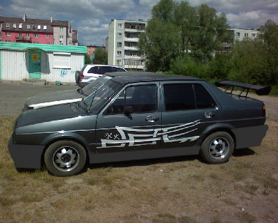

Я покажу на примере рисунка который я делал для машины - он немного больше :wink: чем наклейка на вел, но суть одна и та же...
Взял ватман - разлинеял его по 10см, наложил на рисунок сетку таким образом (на самом деле сетка статична, а рисунок растягивается под сетку) чтобы количество клеток ватмана и сетки были одинаковыми - длинна рисунка допустим - 120 см, ширина 50см - то ватман расчерчен на 12 клеток в длинну и 5 в ширину (по 10см) и сетка в программе должна быть соответственно 12 и 5 и рисунок вмещается в них...
Теперь переносим рисунок на ватман - просто ищем точки пересечения рисунка и сетки и рисуем их на ватмане, затем, если рисунок сложный, легонько карандашом соединяем точки на ватмане...
В зависимости от стиля рисунка можно рисовать по точкам вручную или. если нужны идеальные линии. можно взять лекало или длинную легкогнущуюся хреновину и рисовать по ней захватывая сразу 3 - 4 - 5 точек...
Всё - катринка на ватмане есть :sun_bespectacled: - вырезаем ватман и накладываем на плеку с обратной стороны, прижимаем гантелей чтобы он не смещался и обрисоввываем... вырезаем - клеем . . .
Этот рисуно с сайта namashinu.ru

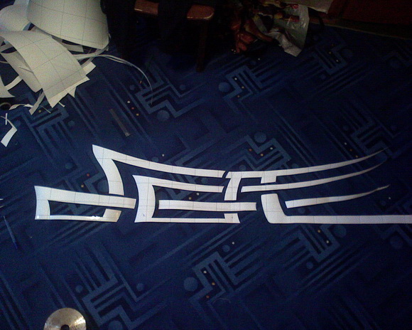

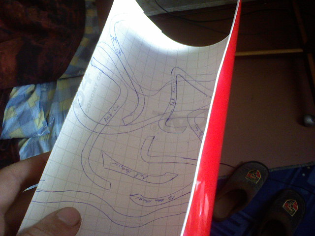

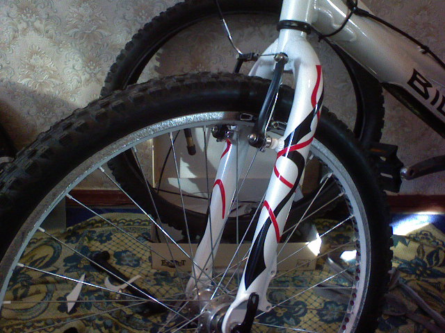

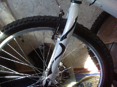

Вариант второй - есть идея и талант рисовать :D
Обьясню на примере вилки - взял кусочек ватмана размером - длинна вилки * ширина вилки (длинна окружности - около 10 см) Рисовал один, другой, третий, на четвертом что-то получилось...
НО, рисунок маленький и вырезать аккуратно две пересекающиеся линии довольно сложно... поэтому сначала я вырезал основную черную полосу, наложил 3 этих кусочка на новый ватман обрисовал их в нужном положении и дорисовал линии (красные) вручную - и вырезал уже красные линии...
Теперь чтобы не запутаться - перенося на пленку такие загагулины я подписывал - 1 лев - 1 левая... верх левая и тд...
Обрисовывать такие маленькие вещи очень сложно - нужно ставить сразу три пальца - обрисоввывать, убырать один - дорисовать там, поставить его назад, убрать другой палец :crazy: Приходит с опытом :wink:
Кусков получилось по 6 на каждую сторону
Клеил я так - сначала среднуюю черную, тк она основная, потом верх и низ, так же и с красными полосками - сначала центральную - потому что её можно направить так как нужно, если начинать с низа(верха) то верх(низ) может сильно уйти в совсем не нужную сторону...
Еще один момент - самые мелкие линии клеются в последнюю очередь - тк их очень удобно тянуть - плюс минус 2 см на 5 см длинны не вопрос
Потом еще можно доклеит элементы - шипы, линии и тп... просто вырезать кусочек на глаз - приложить - подрезать на глаз и приклеить встык тоже легко - на машине видно - 2 шипа снизу сзади - чисто на глаз...
Я думаю всё... ничего сложного... кроме как в первый раз :P
И ещё - буквы - слова - можно распечатать на принтере, вырезать... но обрисовать бумагу практически нереально - можно приклетить их с обратной стороны и вырезать по ним...
Чтобы наклеить на раму ровно - берем скотч, лучше бумажный и делаем линию... вдоль неё и клеим, так же и с промежутками между буквами - берем тот же кусочек скотча и... приклеил букву - приклеил скотч - от него приклеил букву - отклеил скотч... и тд...

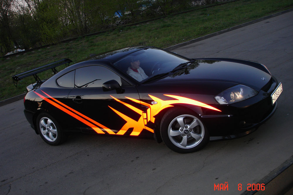

Я вот еще подумал...А если использовать еще светоотражающую пленку, из которой делают дорожные знаки, да ещё и цветную. Вечером, при свете фонарей будет не триал, а фееррия!!!
eXo
Сообщения: 683
Зарегистрирован: 23 сен 2008, 19:29
Откуда: Koenigsberg
Байк: GAS GAS TXT 300
Re: Делаем наклейки сами своими прямыми руками
10 окт 2008, 12:17
Спасибо... есть тема с защитой на нижнюю трубу... есть фотки... не все понимают зачем она нужна... но для мяса может и пригодится :D
Вот нашел - светоотражающая пленка на авто - мне понравилось :)
Деньги появятся - попробую - отпишусь!!!
Аааа, да - цвета - белый - красный - желтый - синий - зеленый - оранжевый !!!

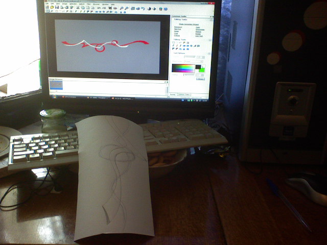

Вот вспомнил дедовский способ - переворачиваем монитор - кладем ватман - и...о боже!!! Он просвечивает!!!
