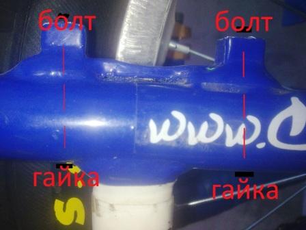

сорвал резьбу в раме на маге, нарезал на М6, опять сорвал... начал гуглить и нарвался вот на это.. или это тупая идея ? НО катаю не очень, вообщем начинаю:
сайд___70-80 см
крутка такая же___60-70 см где то
прыгаю не выше с___150-160 см
в основном пробив на бордюры, покрышки, поддоны и т.д
всякие хукапы НЕ делаю
вообщем вставляю сверху болт в крепы через перо и снизу прикручиваю гайкой т.е сжимаю всю конструкцию тормоза...
понимаю что такую раму не кому не продам если пойду на это
пишите кто че думает об этом..
ЕЩЕ ЧИТАЙТЕ ПОД ФОТКАМИ КОГДА ОТКРЫВАЕТЕ
дайте совет(((

- где штриховые - просверлить насквозь под болт М5
- просверлить насквозь перо

Обычно шпильки вкручивают у меня друг так сделал) я сам тоже срывал 2 раза резьбу в раме также нарезал как я понел если один раз сорвал то нарезанная резьба ненадолго) я просто просверлил поглубже нарезал резьбу и всё хорошо стало)

Нет лишняя дырка в пере это не вариант к тому же сильно не затянешь перо начнёт гнуться!
Нужно просто взять слегка больший диаметр болта вкрутить до упора и срезать щляпку (естественно болт должен быть длинный) для надёжности можешь какого нибудь поксипола в дырки капнуть (чтоб намертво)
Короче получатся шпили с резьбой торчащие из рамы а вот на них уже одевай тормоз и затягивай гайками! Вариант провереный у троих видел эту тему держит на ура и кстати с установкой тормоза проблем меньше =)
Это бюджетный вариант!
А самый лучший способ - Идете в автомастерскую и просите заварить дырку, потом нарезаете резьбу и катаете! Главное что рама будет пригодня к продаже! (в некоторых веломастерских также делают, как вариант сходи к ним)

где взять этих шпилек ? 6 магазинов обошел не в одном нет((( кризис?! думаю сделаю как Tita посоветовал))

покупается в крепежных магазинах, в моем случае купил в Крепике (Екатеринбург)
