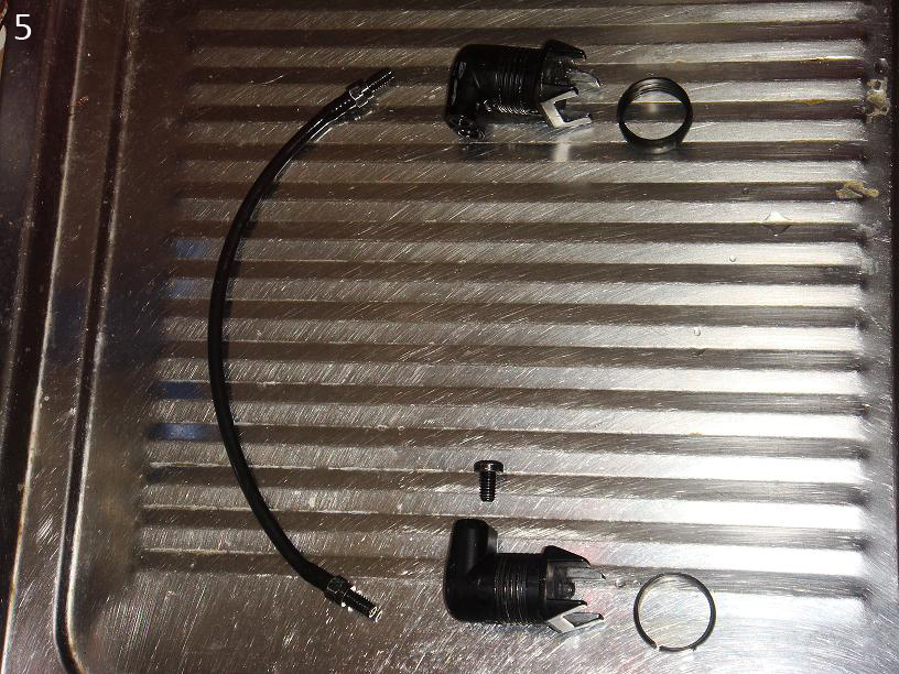

4. Собираем тормоз с приведенными ниже поправками! (рис. 4-5-6)
Берем шприц и вставляем в него 1 из трубочек со штуцером. Наполняем его маслом из баночки (желательно полностью, ибо лучше пусть останется, чем потом доливать)
Далее собираем тормоз по схеме, за исключением заглушек на бачках и ручке! Вместо них в отверстие на бочках мы вкручиваем трубочку со шприцом. В отверстие в ручке мы вкручиваем трубочку без шприца.
* Крутилку на рычаге выкручиваем на минимум!

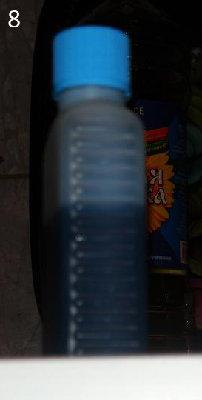

Я затрачиваю примерно столько масла. (рис. 8 )

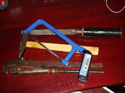

*** Настоятельно не рекомендую использовать эти инструменты при прокачке тормоза!!! (рис. 9)

Самый главный рисунок №9 :good:
